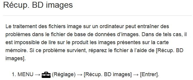

Mais en cas de suppression par inadvertance qui entraine un erreur "affichage impossible"; il suffit de faire la manip suivante sur l'appareil :
MENU → Valise (Réglage) → [Récup. BD images] [Entrer].
https://helpguide.sony.net/ilc/1450/v1/fr/contents/TP0000227128.html
Cordialement.
