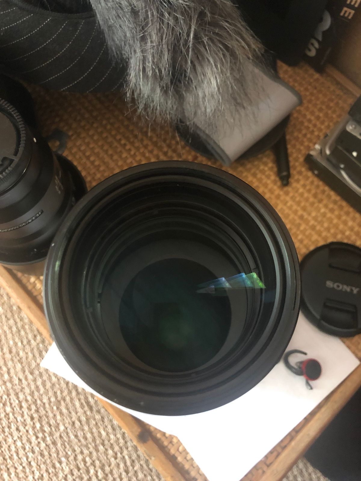

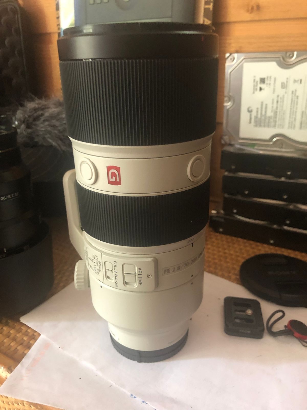

Re bonjour.
Je suis même certain que c'est une fiche souple, voici quelques photos que j'ai pris avant l'envoi de l'optique.
Avec son sac de transport.
Comme neuf...
