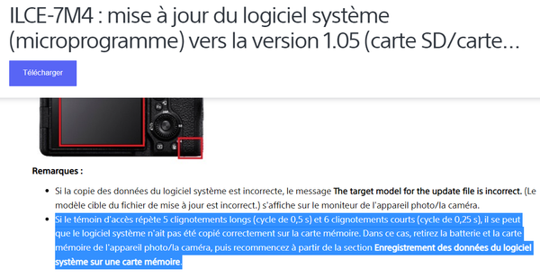

Bonjour BeiBar,
pas très rassurant votre expérience. Je suis en train de faire l'upgrade de 1/01 vers 1.05 comme le suggère SONY. Ça va faire bientôt faire 1h que ça mouline. J'ai peur que la mise à jour ne se fasse pas correctement.
La led accès fait 5 flashes courts et 6 flashes longs depuis le début. Pas de changement de rythme du clignotement.
Ça sent le retour SAV...
Quelqu'un aurait-il un conseil ?
Merci

Merci @Glaculok
problème résolu en recommençant toute la procédure depuis le téléchargement du fw qui devait être corrompu.
Carte SD Prograde 128 Go V60, formatée dans le boitier en formatage complet.
Même problème avec l'update 1.10. Je l'ai retéléchargée et ça fonctionne. Mystère.
Cordialement,
