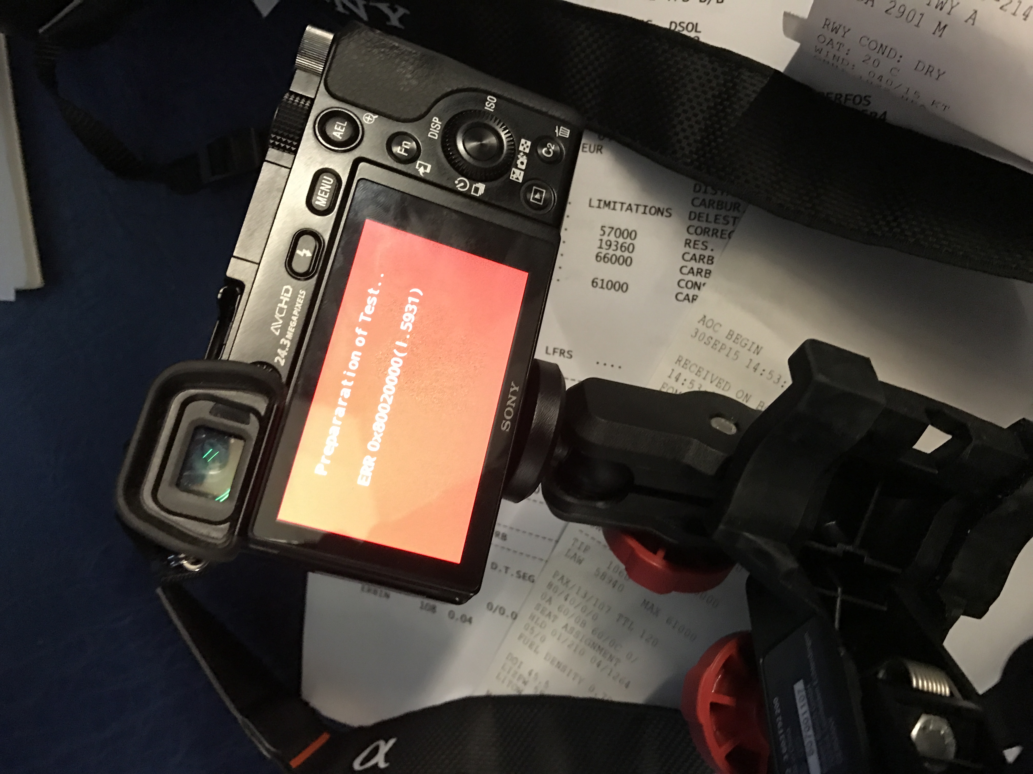

Je me permet de vous demander de l'aide pour un boitier ICLE6000.
Acheté en Juillet 2016, parfait état. Utilisé avec le 16-55 original + 55-210 SONY.
Au début ce problème était aléatoire, j'enlevais la batterie et je la remettais et l'erreur disparaissait au redémarrage, mais l'erreur est maintenant à chaque démarrage.
En fait, au démarrage j'ai une phrase sur fond bleu "Preparation Of Test".
Suivi d'un écran rouge
ERR 0x80020000(l.5931).
De plus, il ne charge plus car quand je le branche il démarre sur cette erreur.
J'ai donc contacté SONY, qui m'a demandé de restinsllaer le logiciel.
Ce que j'ai fais (avec plusieurs démarrage avant).
Tout a bien refonctionné pendant 2 semaines, j'étais content je le démarrais matin et soir, prenais deux trois photos pour vérifier et niquel aucun soucis ! Je suis donc aller le WE qui a suivi à un endroit où j'en ai eu besoin, et là bam encore cette foutu erreur.
Ce qui est bizarre c'est que j'ai l'impression que cela arrive souvent après avoir fait une vidéo...
Même SONY ne sait pas ce que c'est (Ce qui est bizarre car si il y a un code d'erreur c'est que les devs derrières on la réponse... Sauf si le code d'ereur signifie qu'il n'existe pas d'indentifiation pour cette erreur... Ce qui serait... TORDU !
Avez vous une idée ? (Je vais l'envoyer en garantie mais le pluis tard possible car il me demande mon objectif avec et je l'utilise sur mon A6300.
Merci d'avance pour vos réponse.

Bonjour @mickaelvaaden ,
La réponse avec l'issue du problème de @iPoriel se trouve pourtant à la fin du fil de la discussion :
"Bonjour,
Je souhaitais revenir vers vous pour informer qu'une réparation a été effectué pas le vendeur (Amazon).
Le changement de la carte mère a été effectué.
Je n'ai pour le moment plus aucun problème.
Cordialement"
Dommage que @iPoriel n'ai pas validé sont retour comme "solution" pour guider les autres utilisateurs qui rencontrerait le même problème.
Cordialement.
