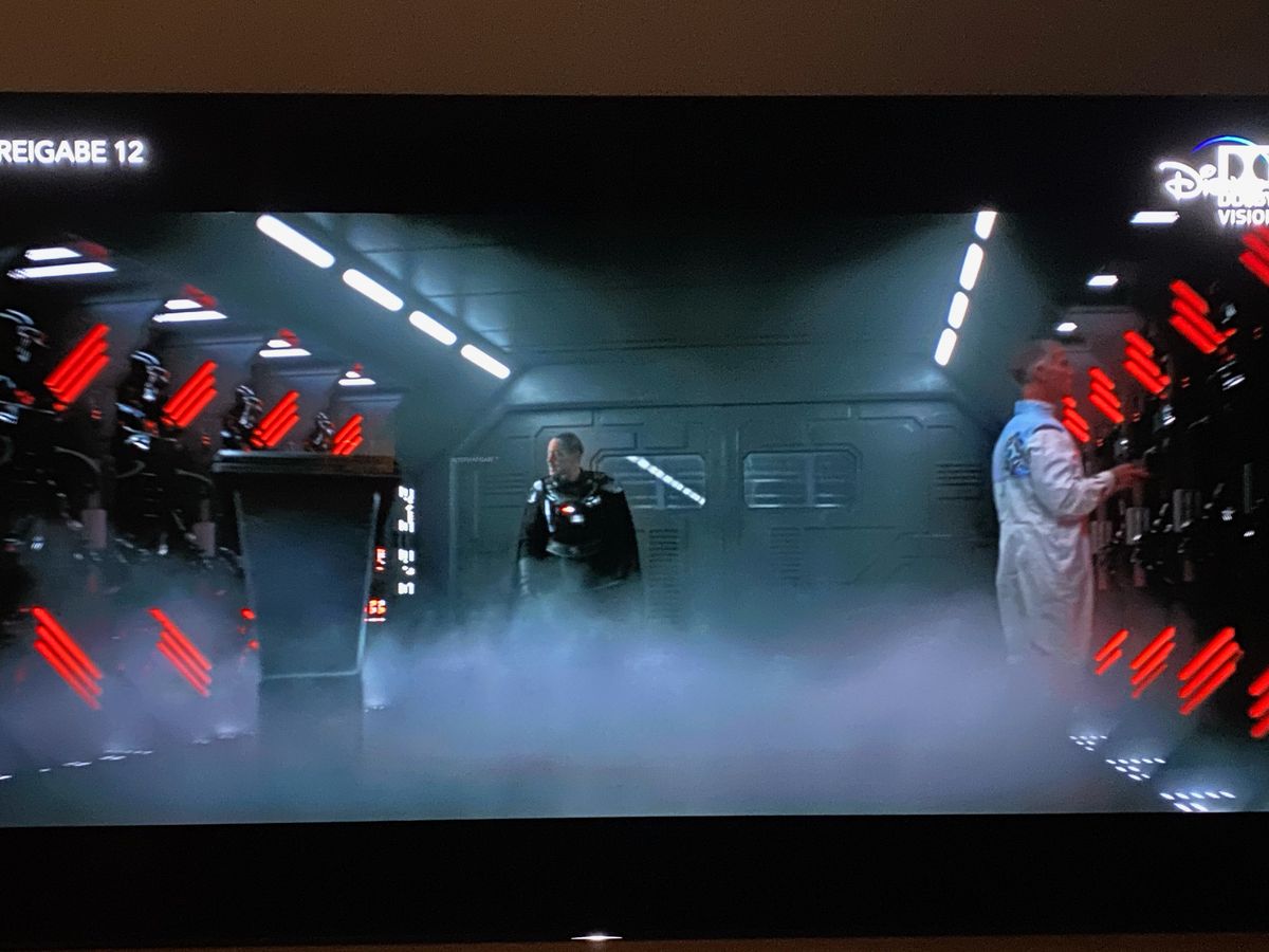

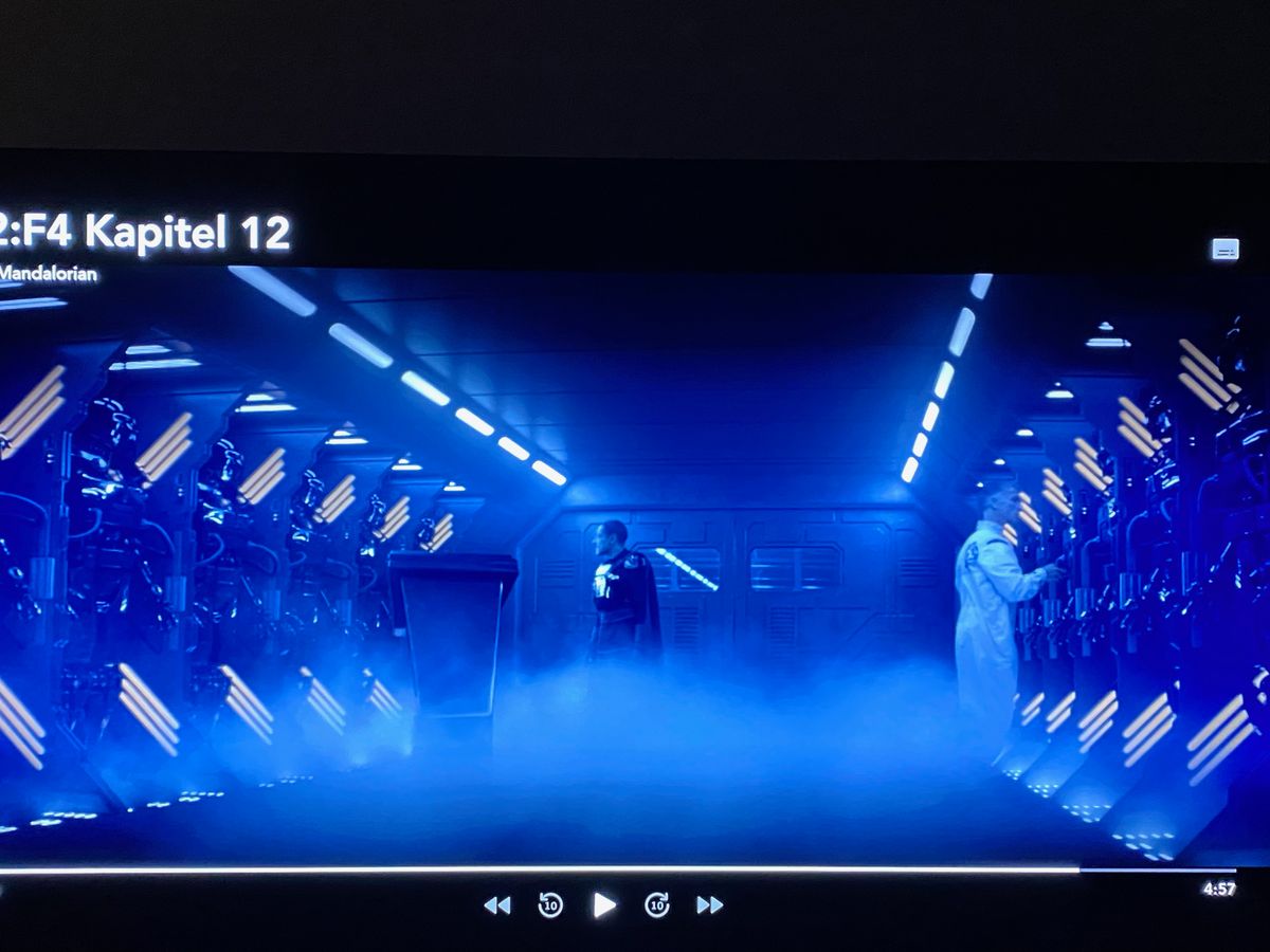

- Im Dolby Vision Modus haben die Netflix und Disney+ Apps das Problem, dass in Pause, beim Spulen, beim Anzeige des "Ladebalken" das Bild in ein (ich nenn es jetzt einfach mal so) "Gamma auf Maximum"-Modus wechselt. Da wird dann aus einem bräunlich dunklen Bild plötzlich was grell-blaues daraus. Das war mit 6.6575 definitiv nicht der Fall, ich verwende die Streaming-Apps täglich, somit kann man das recht gut nachvollziehen.
Teilweise wenn die Serie mal kurz nachlädt (oder bei Mikroruckler oder ähnliches), wechselt somit das Bild ständig und produziert somit eine Art flackern - sehr nervtötend.

Normal vs. Pause
Bild normal beim abspielenBild normal beim abspielen
Bild in Pause, beim Spulen, beim NachladenBild in Pause, beim Spulen, beim Nachladen
