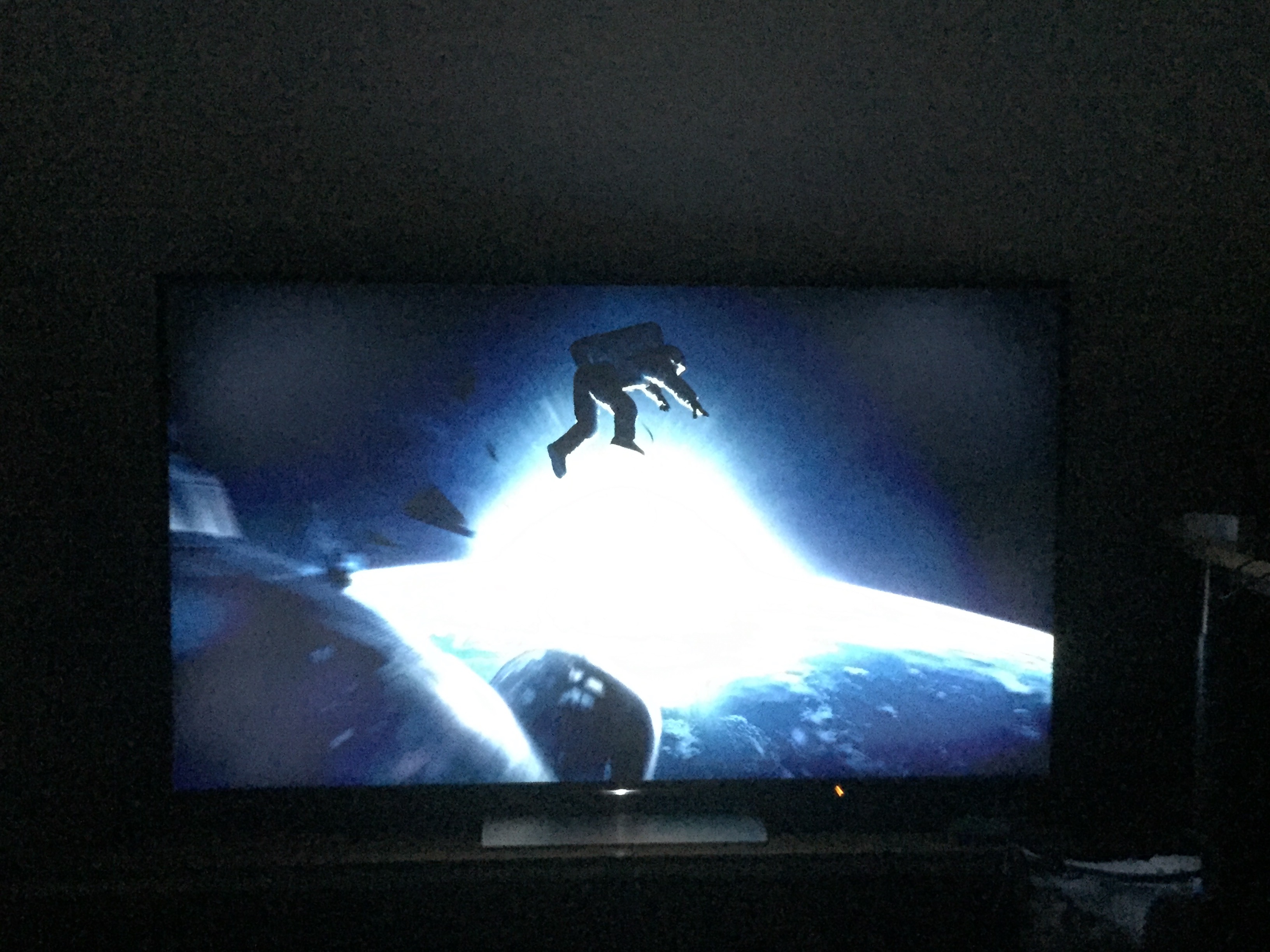

kannst du das hier bitte möglichst schnell evaluiren lassen? Ich habe es mir doch nicht eingebildet! Ich habe heute mehrere Vergleiche gemacht und es ist um einiges schlimmer geworden. Der hardwaretechnischer Vorteil eines TVs mit Dimming wird hier koplett zunichte gemacht, es macht jetzt überhaupt keinen Sinn mehr, warum jemand 1000€ mehr in die Hand nehmen sollte um ein Modell mit Dimming zu kaufen. Das regt langsam auf, diese endlosen Probleme...
das beste Bsp. hab ich hier:
An meinem Bsp. XD93 hat 32 Zonen, das gezeigte Bild macht also überhaupt keinen Sinn, warum zur Hölle werden alle 4 Ecken extra ausgeleuchtet?! Es leuchtet überall, v.a in den Apps. Die einzige Stelle wo es richtig zu funktionieren scheint ist der interne Player, wenn man Filme anschaut.
